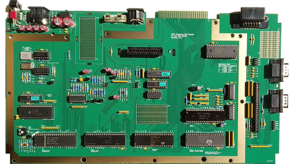

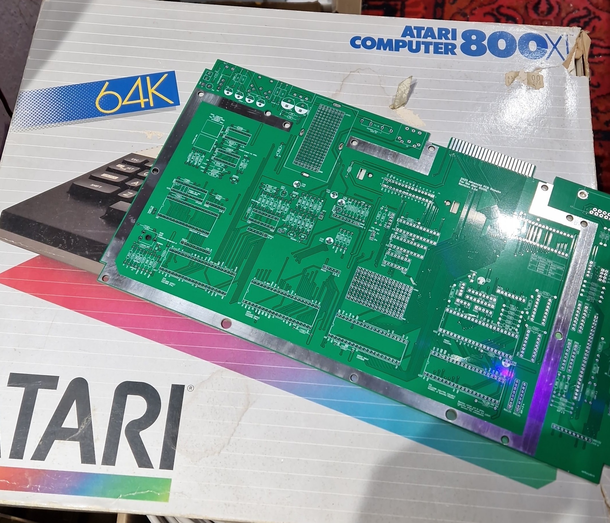

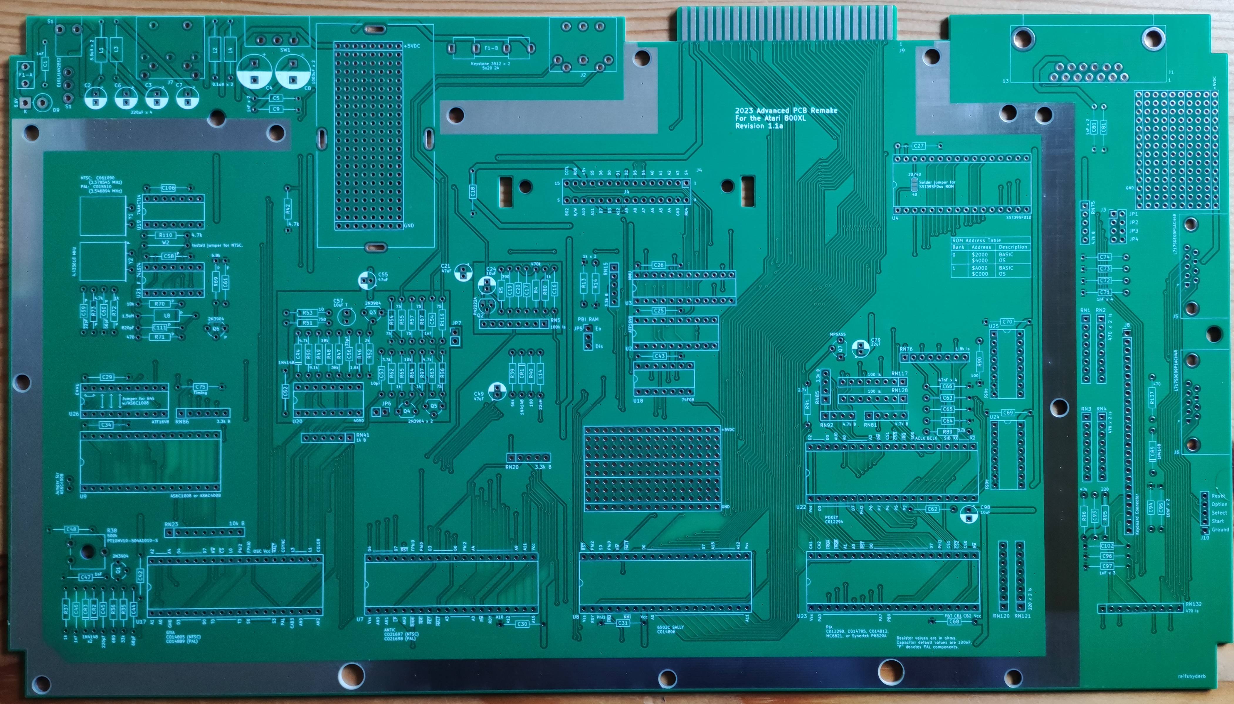

Meine Platine für das 800XL Advanced Remake von Brian Reifsnyder liegt bei mir auf dem Tisch, der erste Teil der Bauteile (von Reichelt) ist eingetroffen und der zweite Teil der Bauteile (Mouser) kommt in zwei Tagen. Es kann also mit der Bestückung des Boards losgehen:

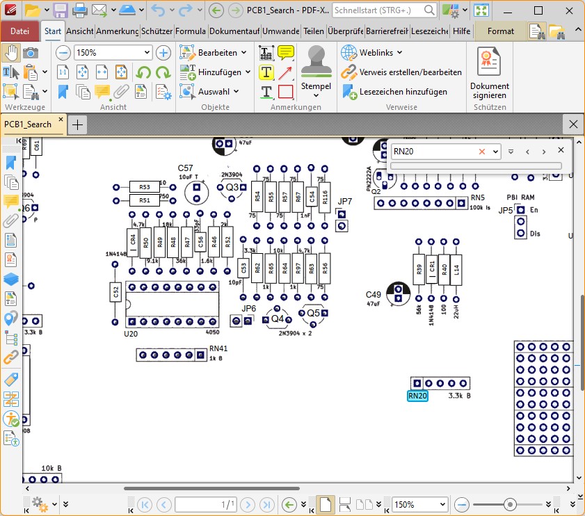

Bevor es losgeht, habe ich mir ein paar Unterlagen erstellt, um die Bestückung zu erleichtern:
  • BOM - Nochmals überarbeitet Einkaufsliste aller Teile mit Quellen bei Mouser.de / Reichelt.de
  • Bestückungsliste - Alle Bauteile sortiert nach Wert und/oder Bauteil-Nummer (zum abhaken, was bereits bestückt wurde)
  • Aufgearbeitete PCB-Grafik - Zum besseren Finden der Bauteil
... und natürlich nochmal die Projekt-Dokumentation von Brain, aber auch ein wenig aufgearbeitet (A4 und Schaltpläne vergrößert)
Dann geht's jetzt los. Wer noch Fragen zum Projekt hat oder seine eigenen Erfahrungen mit diesem Remake mitteilen möchte ist herzlich zum Mitmachen eingeladen.

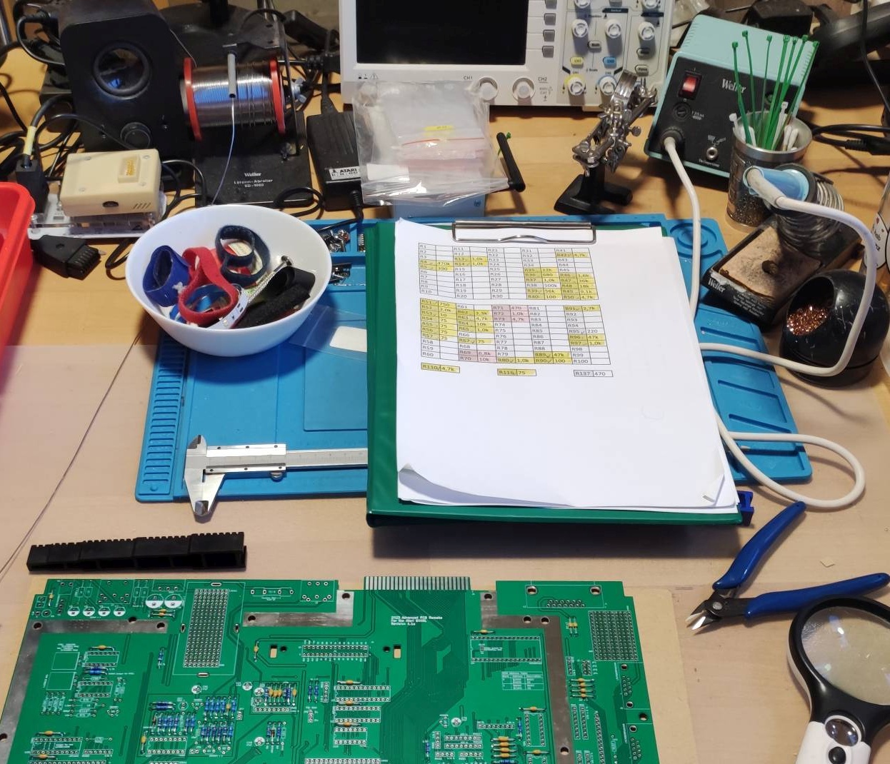

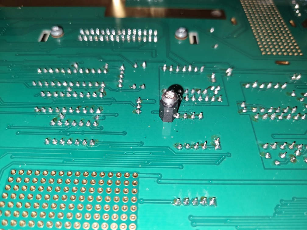

So, habe mal mit dem Zusammenbauen angefangen. Die meisten der Kleinteile sind drauf, aber jetzt muss ich leider auf die Mouser-Bestellung warten. Die soll morgen kommen 🙂
Da ich noch keinen einzigen NTSC Atari besitze, baue ich mir diesmal einfach selbst einen. Zum Glück habe ich ANTIC und GTIA in NTSC Ausführung.

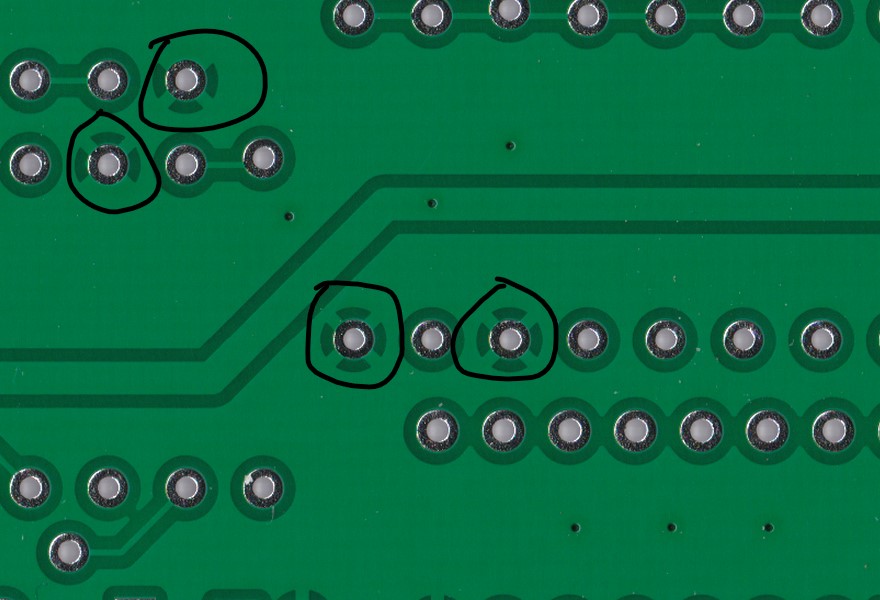

Erste Erfahrung die ich mit Euch teilen kann: Da GND auf dem Board sehr großflächig angelegt ist, schlucken alle Lötkontakte die damit verbunden sind ordentlich Wärme weg. Da muss man entweder den Lötkolben ein paar Grad wärmer einstellen oder etwas länger mit der Lötspitze "vorwärmen" bevor man mit dem Lötzinn rangeht. Auch läuft bei diesen Pins des Zinn kaum durch die Löcher auf die andere Seite. Da muss man dann zur Not von oben nochmals ran und etwas nachverzinnen, wenn man ganz sicher sein will, dass gut durchkontaktiert wurde.
Und dann der Rand von Lötaugen so schmal, daß die Spitze vom Lötkolben kaum dran kommt ?
Erhard schrieb: Und dann der Rand von Lötaugen so schmal, daß die Spitze vom Lötkolben kaum dran kommt ?
... ich fürchte ja.
Ist aber machbar. Man darf halt nicht schludern und muss etwas Geduld mitbringen. Aber immer noch besser als SMD Teile zu verlöten und für so alte Löt-Hasen wie uns doch auch kein Problem 😉
die Frage ist, warum werden die Platinen so gemacht? Je schmaler der Rand des Lötauges ist desto feiner muß die Lötkolbenspitze sein und je feiner die ist desto schlechter kann sie größere Ziele auf Temperatur bringen weil sie zu wenig Masse hat und einfach auskühlt, bis sie an der Lötstelle "festfriert".
Wir haben doch nicht alle Bandstraßen mit Löttauchbädern und Vorwärmstationen.

Erhard schrieb: die Frage ist, warum werden die Platinen so gemacht?
. Einfache Antwort,
Weil es am Computer sooo gut aussah/ weil die (Grund~) Einstellungen des PCB-Progs es so vorgaben.
(Für's Schwall-löten ist es sicherlich gerade richtig. Auch Lötzinn kostet ...)
Wie immer im Leben; der kleine Unterschied zw. Theorie & Praxis. Ärgere Dich nicht Erhard. Ich bin fest überzeugt, daß gerade Du es hinbekommst. Und Du weißt ja, wer rastet, der rostet.

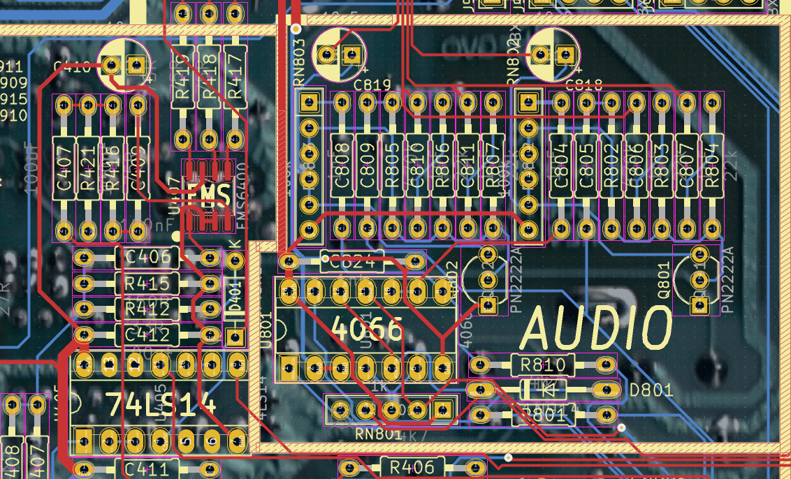

Ich versuche mich auch z.Zt. an einer Platine und nutze ebenfalls KiCAD. Natürlich nutze ich Standartbauteile in KiCAD und habe mir da auch weiter keine Gedanken drüber gemacht 😉 Das Verlegen der Leitungen ist mit den Standardbauteilen sehr angenehm, da immer viel Platz zwischen den Lötstellen ist.

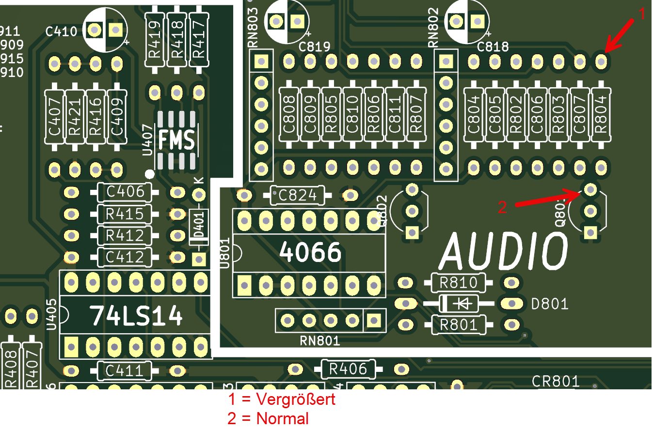

Ich habe versucht, auf Erhards Hinweis hin, bei den Widerständen und (Axial-) Kondensatoren die Lötpads nachträglich zu vergrößern... das klappte nur mäßig, da sofort Leiterbahnen oder andere Bauteile dann geschnitten werden und ich alles komplett neu verlegen dürfte.
Sicherlich bekommen das die "Profis" besser hin, aber für mich war es schon eine Leistung, dass überhaupt eine Platine entstanden ist 😂 Jetzt muss ich diese nur noch zum Laufen bekommen 😎
Grüße Janko

Kveldulfur schrieb: Ich habe versucht, auf Erhards Hinweis hin, bei den Widerständen und (Axial-) Kondensatoren die Lötpads nachträglich zu vergrößern... das klappte nur mäßig,
Ich hab früher mal ein bisschen mit Eagle gearbeitet und da war auch jede nachträgliche Änderung, ähm, ja, nicht so spaßig. Und dann noch alle Maße in "mil", da streikte dann auch regelmäßig mein Vorstellungsvermögen.
Ich hätte jetzt angenommen, daß es sowas wie eine Voreinstellung für Lötaugengrößen (je nach Lochdurchmesser verschiedene Randgrößen) gibt.
Freilich wird es problematisch, zwischen Lötaugen Leiterbahnen durchzuführen, wenn das Lötauge insgesamt größer wird.
Aber an relativ vielen Stellen sind die Lötaugen nur in allernächster Nähe von Massefläche umgeben und zumindest dort müßte es ja nicht so winzig sein.
Klaro sparen kleinere Lötstellen auch Lot, aber nicht, wenn man es mehrfach nicht an die Lötstelle bekommt und man den Kolben mehrfach reinigen muß, weil das Lot an der Spitze schon oxydiert und das bisschen Flußmittel verkocht oder verbrannt ist.
Bei Lötaugen mit Massekontakt ist es ja schonmal gut, wenn das Lötauge über einen Steg mit der Masse verbunden ist und nicht einfach komplett rundherum an Masse liegt. Aber wenn der Rand sehr klein ist wird auch bei mehreren Stegen zu viel weggesaugt.
Sorry wenn ich auf dem Thema vielleicht zu viel rumtrampele. Aber ich habe mich damit beim XE-Remake, beim XL-Remake und bei 2 XF Remakes rumgeschlagen. Die Bestückerei hält eh ohne Ende auf und wenn es dann noch beim Löten so hakelt und man für jeden k*ck Widerstand 2 Minuten braucht ...

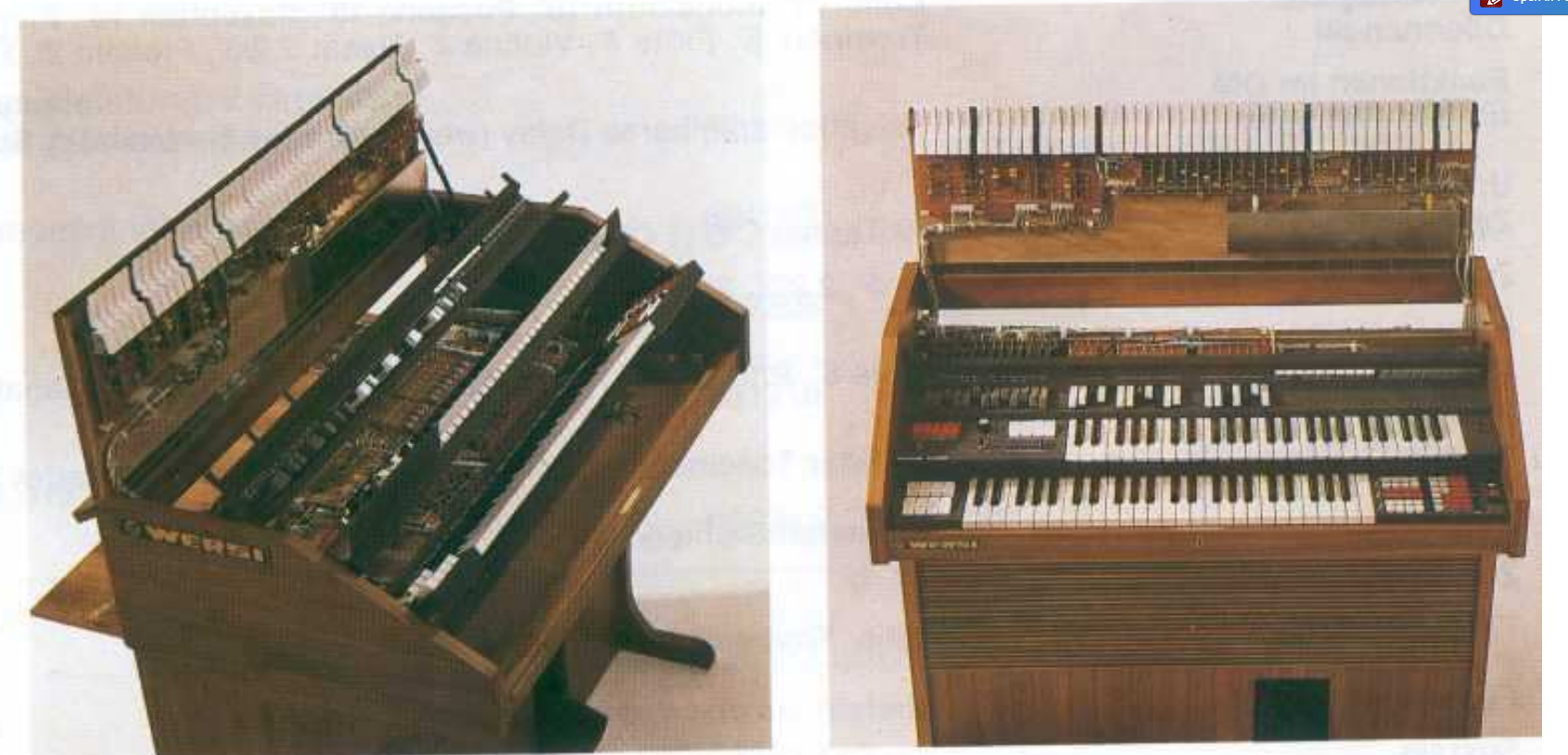

Ich war damals 14 und habe meinen Bruder für seine Geduld beim Bau der Orgel bewundert. Besonders beeindruckt war ich von dem mächtigen Kabelbaum, der alle Komponenten miteinander verbunden hat. Und später hat sich dann mein Bruder nicht mehr für Elektronik interessiert und seither nutze ich diesen Lötkolben. (Ein Jahr später gab es dann den ersten Atari (400) - dann war die Orgel nicht mehr so interessant 😀 ) - Ah ja, sowohl Orgel als auch Atari 400 gibt es noch. Der Atari bei mir in der Vitrine und die Orgel bei Freunden im Wohnzimmer.

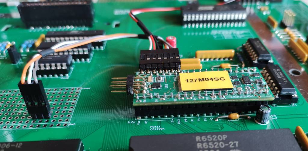

cool! Da ist bestimmt nun ein PokeyMAX drin 🙂

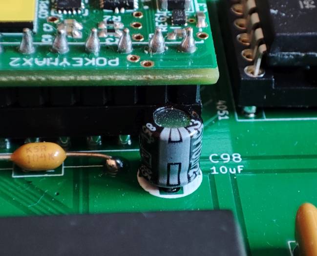

Wer traut sich das neue Board mit solchen Sockeln zu bestücken? 😉
Hatte ich schon mal bei einem anderen Board versucht, aber die Sockel sind zu groß und passen nicht nebeneinander!
mega-hz schrieb: cool! Da ist bestimmt nun ein PokeyMAX drin 🙂
... ich glaube der PokeyMax ist inzwischen aber teuerer als damals die Orgel. 😉
Aber andersrum könnte ich es ja mal versuchen. Ich verdrahte die Orgel mit dem Atari und ersetze dadurch den Pokey 😀

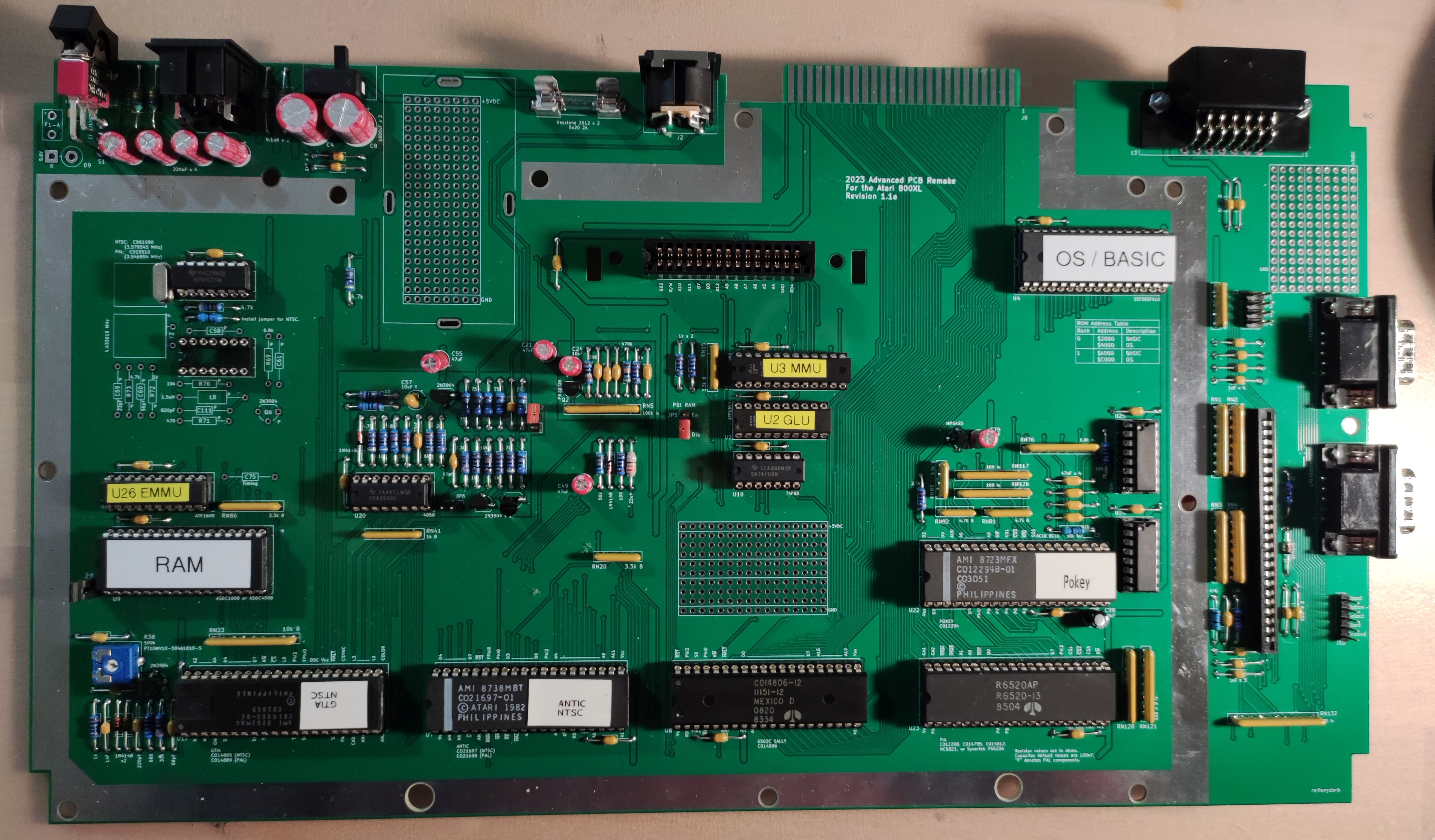

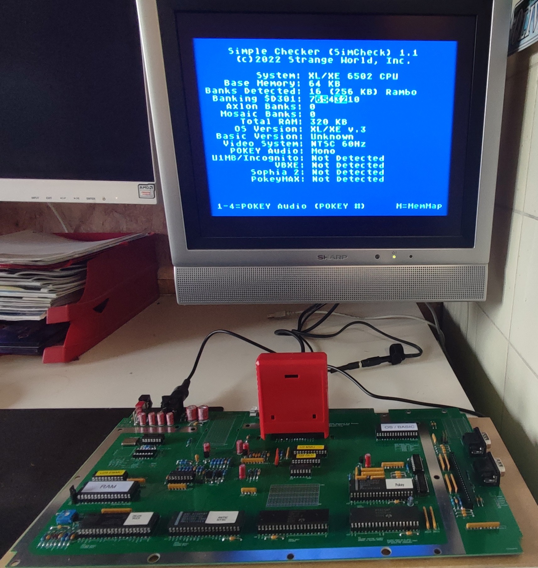

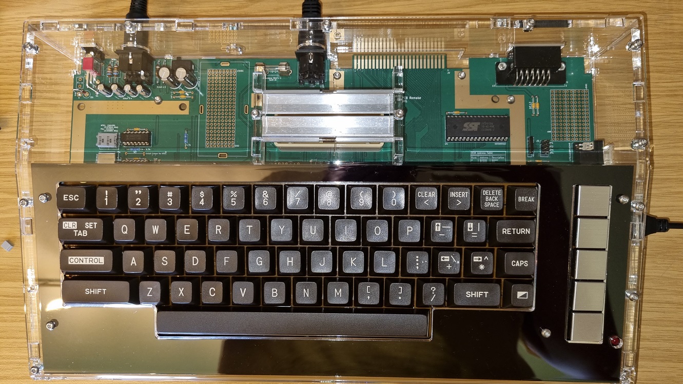

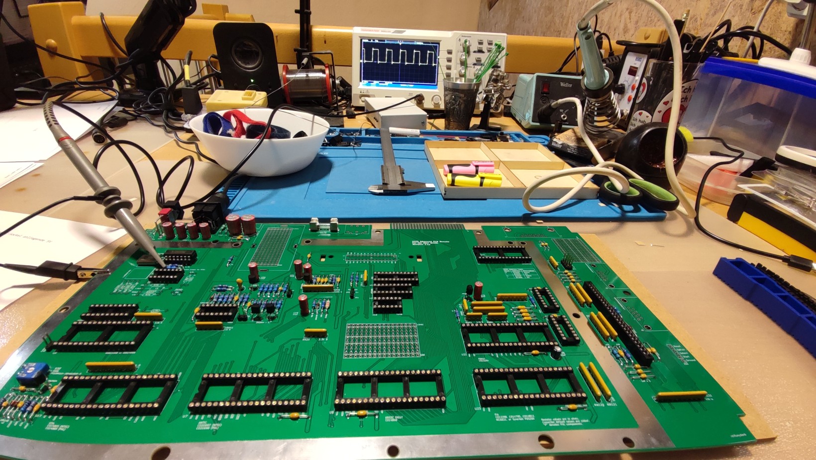

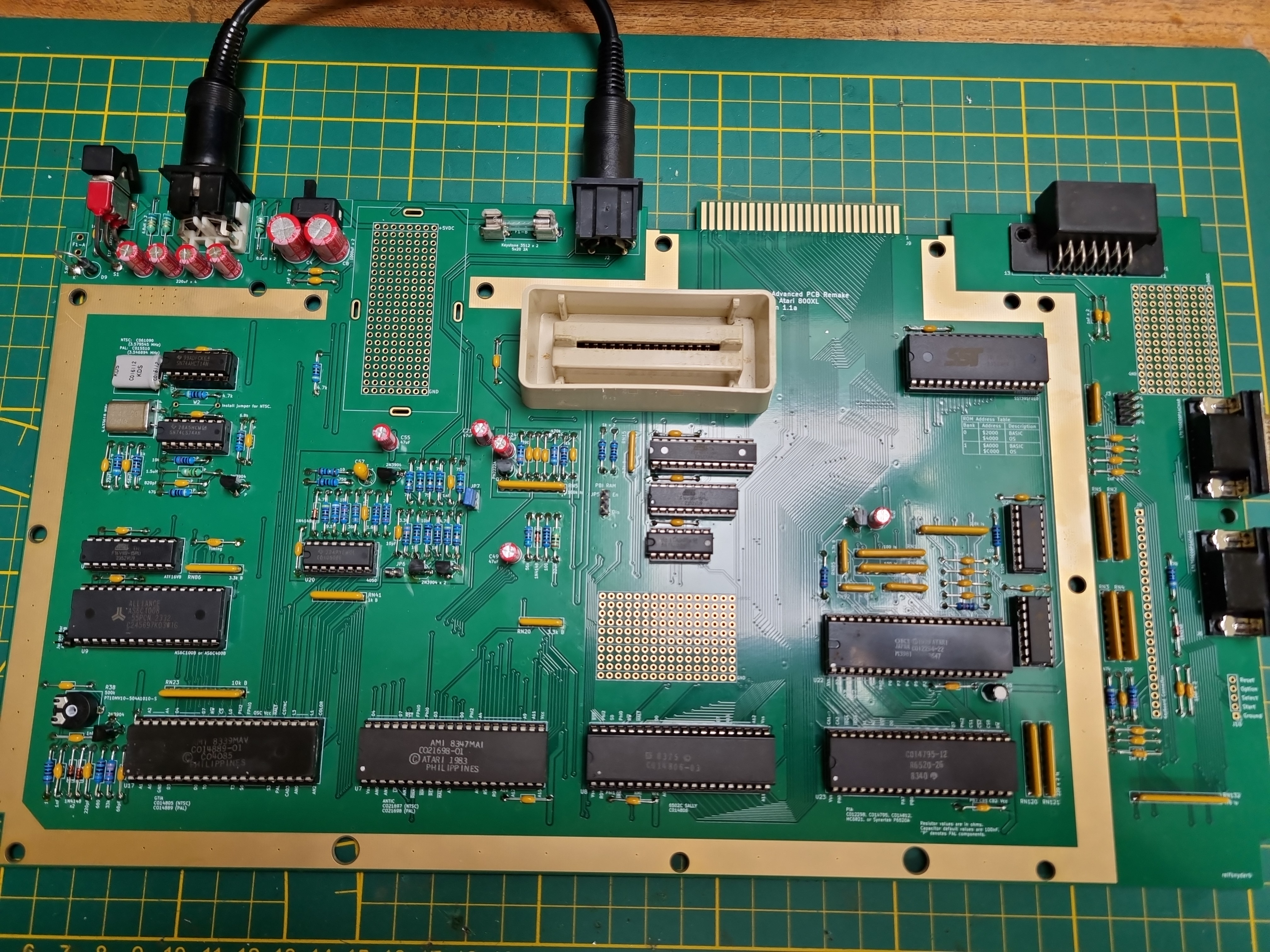

. Erstes Lebenszeichen Noch fehlen die ganzen Buchsen und die ICs.
Aber Spannungen kontrolliert: OK: 5,06 Volt Taktsignal: Herzschlag vorhanden 😎 Resetschlatung: Geht schön von LOW nach HIGH
Morgen wird der Rest aufgelötet und dann muss ich noch die PAL/GAL Bausteine programmieren und den ROM Baustein befüllen und dann gibt es hoffentlich ein schönes "READY"

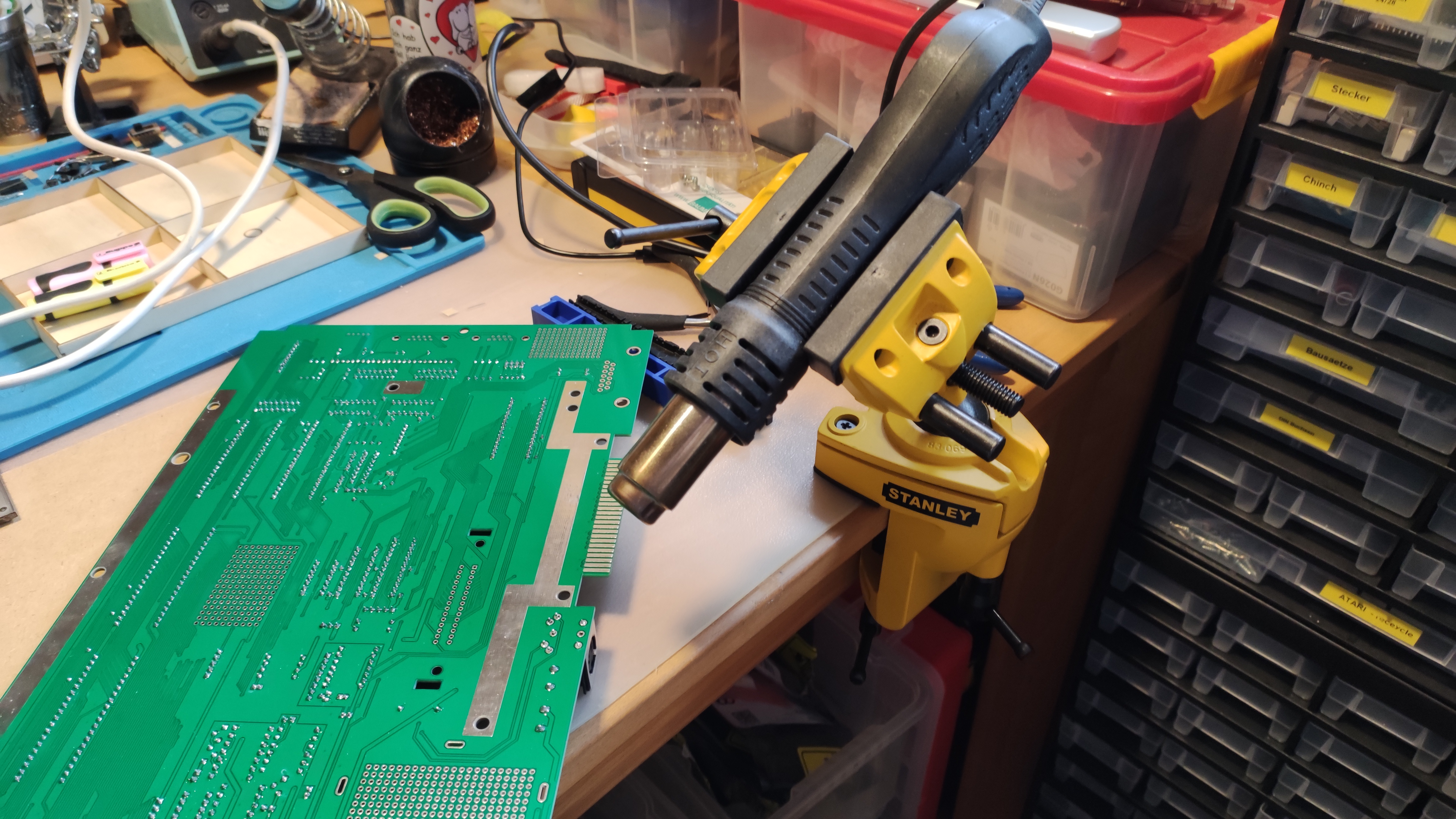

Diese günstige Heissluft Station kann ich (und Olix wohl auch 🙂 ) sehr empfehlen! Kostet nicht viel (35€) und man kann damit Bereiche die viel Masse oder dicke Anschlussdrähte haben auch prima vorheizen, das Löten geht dann wesentlich besser! Ich möchte diese Station nicht missen, ein China Gerät was tadellos funktioniert. Meine ist ca. 5-7 Jahre alt. Einzig was man optimieren könnte wäre ein längeres und flexibleres (Silikon-)Kabel. Kommt noch...
Gibts z.B. bei Amazon

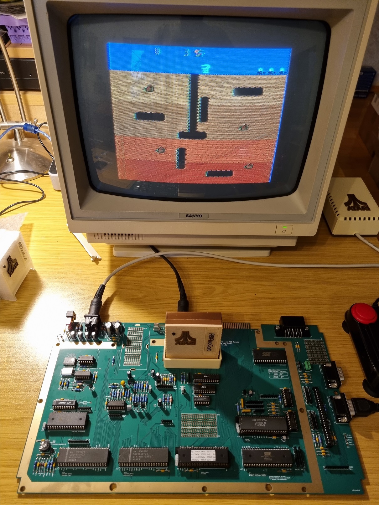

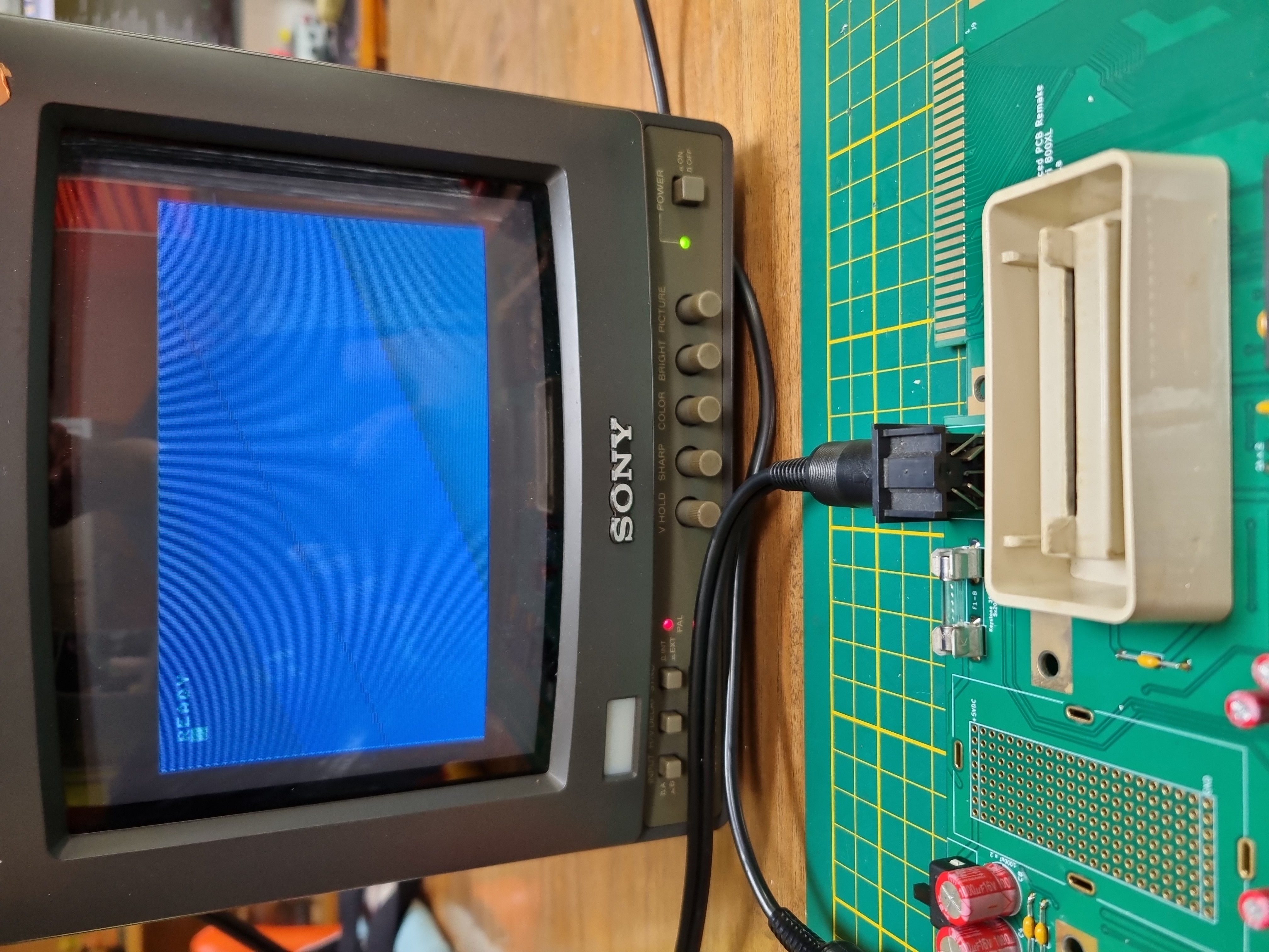

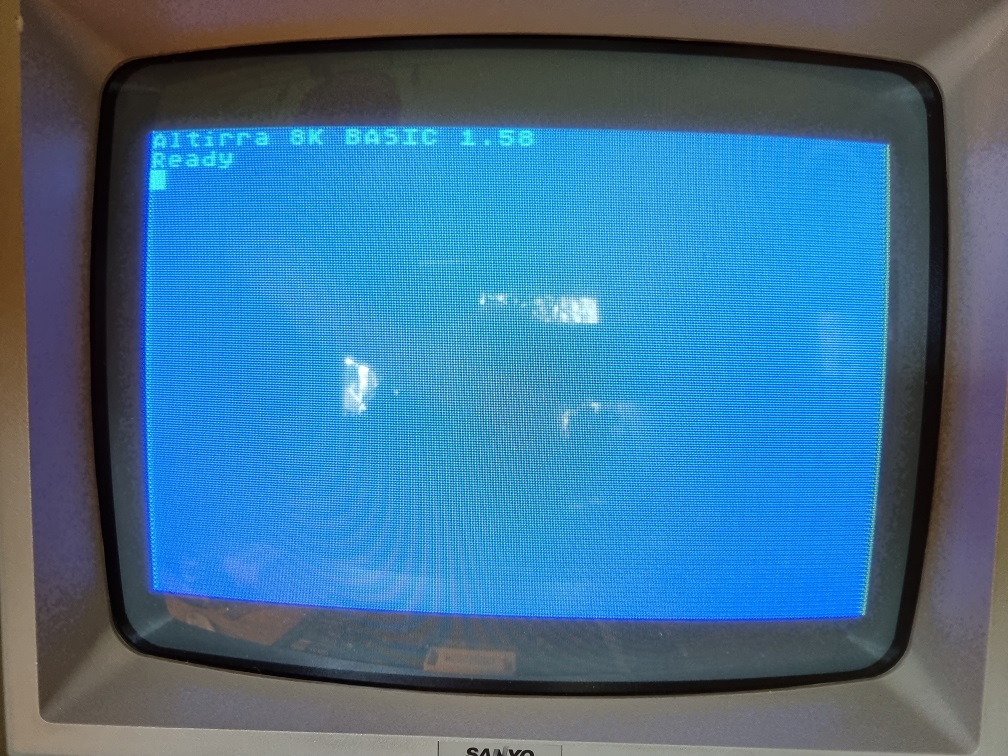

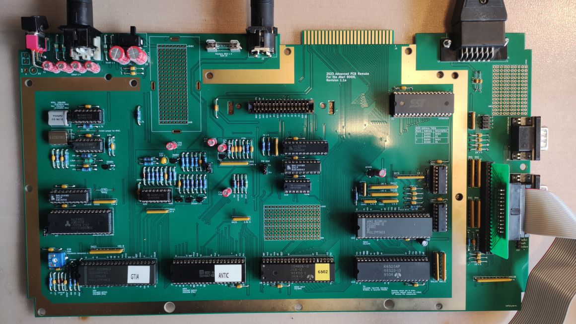

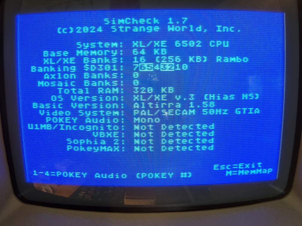

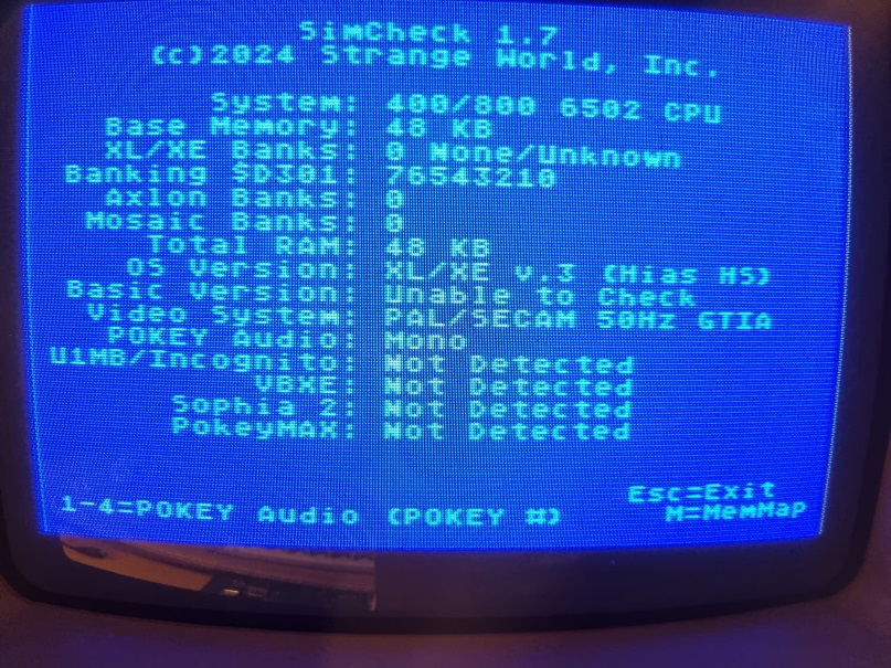

. 😀 😀 😀 😀 😀 - Mein erster NTSC Rechner- 😀 😀 😀 😀
Beim ersten Einschalten ging aber gar nix.... Hatte schon Panik, aber beim durchtauschen der ICs habe ich dann gemerkt, dass ich POKEY und PIA vertauscht hatte. Peinlich! Haben aber zum Glück keinen Schaden genommen.
Dann hatte ich nur ein Schwarz/Weiß Bild. Das lag dann aber an meinem Arbeits-Monitor. Der kann kein NTSC. Aber man hat ja nicht nur einen Monitor ....
Also alles gut! Jetzt fehlt noch der SIO Stecker, aber der kommt mit etwas Glück morgen. Und Tastatur und Joystick muss ich auch noch testen. Aber fürs erste bin ich Glücklich.
Hast du damit auch schon mal SMD-Bauteile in Lötpaste gelötet?
mega-hz schrieb: Diese günstige Heissluft Station kann ich (und Olix wohl auch 🙂 ) sehr empfehlen ...
Stimmt. Und der Tipp mit dem Platine anwärmen war super. Gleich umgesetzt:
... die kleine Heissluftstation ist auch sehr hilfreich beim Auslöten von störrischen ICs wenn man alleine mit der Entlötstation nicht weiter kommt.
Ja, manchmal. Das meiste löte ich jedoch von Hand und nutze die Heissluft i.V. mit Flussmittel um alles sauber und gleichmäßig zu machen.
Olix schrieb: . 😀 😀 😀 😀 😀 - Mein erster NTSC Rechner- 😀 😀 😀 😀
Und dann auch noch so schön blau! Man sagt ja, NTSC steht für NeverTheSameColour 🙂

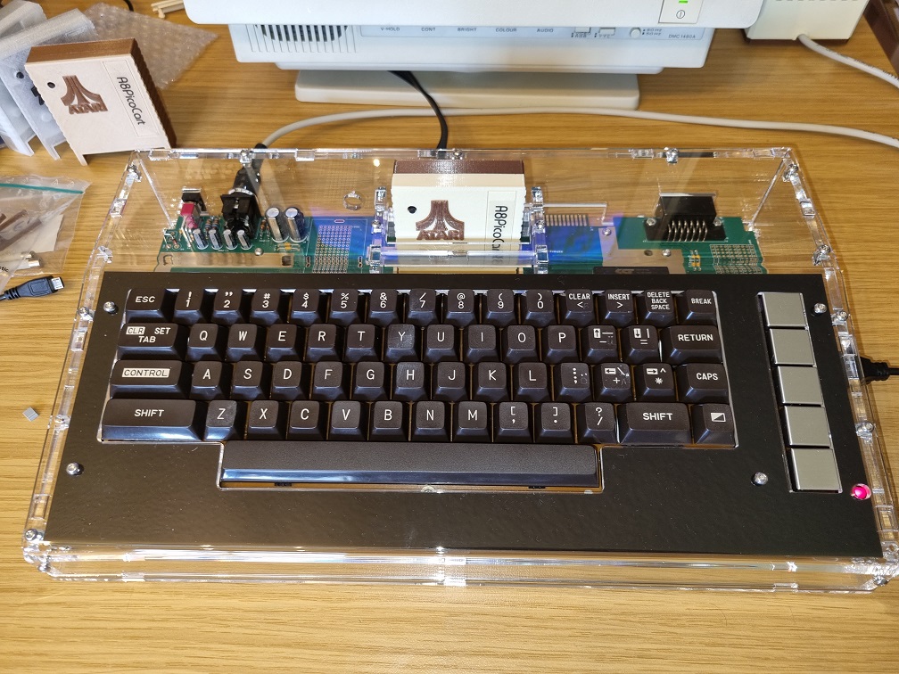

In was für ein Gehäuse baust du das Board ein ?! Plexilaser ? Oder einrahmen und an die Wand 😀
Ich habe bereits 2 Acrylglas XL und 2 Acryl XE. Das reicht erst mal 😁
Das neue NTSC Board kommt in ein ganz normales 800XL Gehäuse.

Kannst Du evt. nochmal ein schönes Foto direkt von oben von deiner Leiterplatte machen? Wo sind denn nochmal die GAL-Listings für EMMU / MMU? EDIT: gefunden!
EDIT: heute ist meine Platine auch angekommen:
Bin erst morgen wieder zu Hause, aber dann stelle ich noch die jed Files für die PAL/GAL Bausteine und die Datei für das OS/BASIC Rom ein.
Foto vom fertigen Board kommt auch.

Heute habe ich das erste der Boards aus der zweiten Lieferung (... das mit der schönen Goldbeschichtung) bestückt. Diesmal in PAL und wieder mit 320KB Speicher.
Auch diesmal hat es wieder (fast) auf Anhieb funktioniert. Auch diesmal kein Fehler beim Bestücken gemacht, sondern diesmal hat mir ein defekter PIA das Erfolgserlebnis nicht gönnen wollen. Zum Glück gehören ja aber die 6520 nicht zu den ganz seltenen Bauteilen. Nach dem Tausch ging dann alles wunderbar:
Olix schrieb: Heute habe ich das erste der Boards aus der zweiten Lieferung (... das mit der schönen Goldbeschichtung) bestückt. Diesmal in PAL und wieder mit 320KB Speicher.

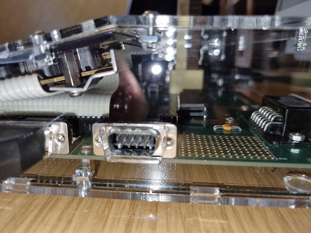

Die kleine Platine wird dir bei deinem Problem leider aus zweierlei Gründen nicht weiterhelfen:
  1. Sie dient nur zum Anschluss der kleinen Servicetastatur*. Eine normale Standardtatstatur kann man da ohne größere Anpassung nicht anschließen (Wäre aber mit entsprechendem Lötaufwand machbar)
  2. Die Platine ist schlichtweg zu hoch: Sie ist für den Einsatz an einem geöffneten Gehäuse gedacht. Selbst wenn man das Flachbandkabel mit viel Aufwand an eine XL Tastatur anlöten würde, bekommt man den Deckel des XL-Gehäuses nicht mehr geschlossen 😢

Ich habe meine Remake Platine jetzt mal noch mit einem PokeyMax bestückt. Die benötigten Signalleitungen habe ich auf der Unterseite verdrahtet und durch Stiftleisten im Breadboard Bereich nach oben geführt. IMG_20240423_131959.jpg Hier kann man übrigens gut sehen, warum ich mich beim C98 für einen extra kurzen 10µF Elko entschieden habe (z.B. https://www.reichelt.de/elko-radial-10-f-35-v-rm-2-5-85-c-2000-h-20--d-a-10u-35-p228343.html oder https://www.mouser.de/ProductDetail/Panasonic/ECE-A1EKS100I?qs=rMMd5vBiahqp1f8cYH7fHw%3D%3D) Passt wunderbar unter die Stereo-Erweiterung und man muss nix umbiegen. IMG_20240423_132035.jpg

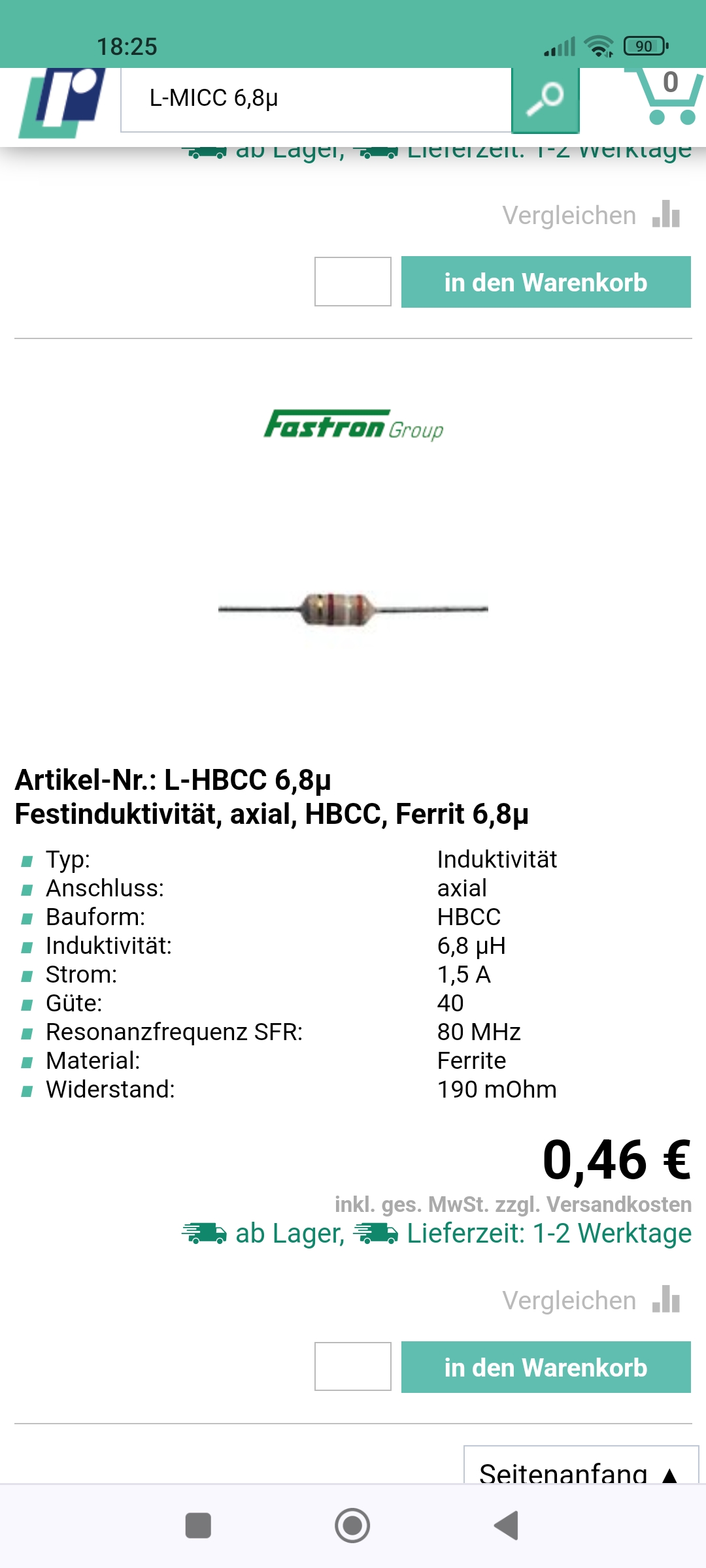

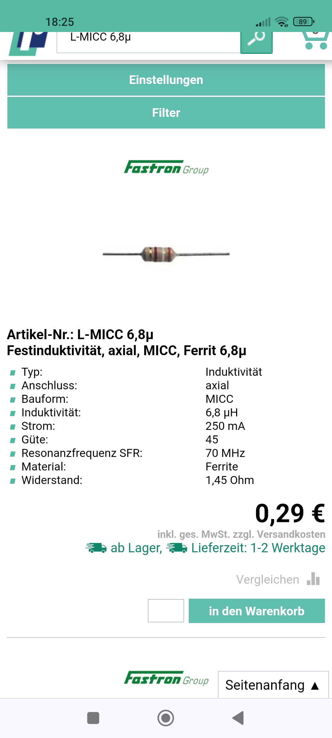

Ich hab mal eine Frage zu L1 und L2. In der BOM steht ein Typ von Reichelt (L-MICC 6,8µ). Der soll 250mA vertragen. Fließen da nicht der volle Strom (durch 2 geteilt, sind ja parallel), also im schlimmsten Fall etwa 1 Ampere? Hab ich was übersehen?
VG Jürgen
Berechtigter Einwand!
Das muss ich mir mal genauer anschauen. Vielleicht kann das von unseren Experten wie TF_HH oder mega-hz oder einer der anderen Hardware- Könnern aus dem Forum mal kommentieren.
Falls du diese eh mit einer Mouser Bestellung mitnimmst, kannst du dann für mich je 3 Stück mitbestellen?
Ja, mach ich. Ich bestelle nächste Woche. Ich melde mich dann bei dir.
VG Jürgen

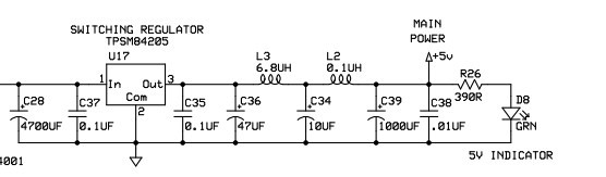

Brechreiz schrieb: Ich habe mir den Schaltplan nochmal angeschaut. Durch L1 und L2 fließt wohl der volle Strom. 2 A sollten die schon abkönnen. Ich werde mir die mal bei Mouser bestellen. Sind etwas stabiler. https://www.mouser.de/ProductDetail/EPCOS-TDK/B78108E1682K000?qs=eVuN9SfsQ7RN2tfngCcHDw%3D%3D https://www.mouser.de/ProductDetail/EPCOS-TDK/B78108E1101M000?qs=eVuN9SfsQ7SBzdguEeR1eg%3D%3D
Ich habe mir das jetzt auch nochmal angeschaut. Die Schaltung scheint Brian von Mytek's 1088 XEL/XLD übernommen zu haben. Dort ist es sogar so, dass nur eine Stgromschine genutzt wird und sich somit auch der Strom nicht aufteilt:
In seiner Dokumentation verwendet er Induktivitäten mit folgenden Werten:
9250A-101-RC    Leistungsinduktivität   0,10µ   1,79 A  250 MHz 25 mOhm
oder
DN42075-ND  Festinduktivität    0,10µ   1,83 A  250 MHz 25 mOhm
AIUR-16-6R8K  Leistungsinduktivität     6,8µ    1,3 A   29 mOhm
oder
SBC2-6R8-242  Leistungsinduktivität     6,8µ    2,4 A   50 mOhm
Die 0,10µH könnte man auch so verwenden, die 6,8µH haben leider die falsche Bauform.
Ich denke die beiden von die ausgesuchten Werte sollten also auch gehen. Allerdings finde ich, dass die 0,1µH von dir mit ihren 7,3A etwas überdimensioniert ist. Ich denke hier reichen die von Maytek vorgeschlagenen auch aus.
Falls man nicht bei Mouser bestellen möchte oder kann, kämen höchstens folgende Alternativen von Reichelt in Frage:
SMCC 0,10µ  Festinduktivität    0,10µ   1,6 A   380 MHz 80 mOhm
L-HBCC 6,8µ Festinduktivität    6,8µ    1,5 A   80 MHz  190 mOhm
Die von mir vorgeschlagene Induktivität aus meiner BOM ist aber definitiv zu gering Dimensioniert. Das muss ich unbedingt noch korrigieren. Die von Brian vorgeschlagenen von Mouser in meiner BOM sind knapp dimensioniert sollten aber gerade so noch ausreichen.

ich habe jetzt auf meiner Platine die Kondensatoren, die Widerstände (ohne die RNs) und die IC-Fassungen.
Einen Widerstand hatte ich schon falsch bestückt, da hab ich R90 bei R80 eingebaut, da hatte ich mich wohl vertippt.
Bei der Suche nach R90 hab ich festgestellt, daß der bei der PDF-Suche nicht gefunden werden kann.
Ich hatte da noch spontan die Idee, für GTIA und POKEY "Zero-Height-Sockets" zu verbauen, damit eine eventuelle Sophia und ein eventueller POKEY-Max nicht zu hoch werden.
Leider sind die Löcher aber im Durchmesser einen Hauch zu klein.
In die Löcher im "Breadboard"-Bereich passen die rein, aber da brauche ich die halt nicht.
Ansonten fängt die Platine an schön auszusehen, aber vor der ersten Reinigung müssen mindestens noch die RNs rein.

Erhard schrieb: Bei der Suche nach R90 hab ich festgestellt, daß der bei der PDF-Suche nicht gefunden werden kann.
... stimmt, der ist mir durch die Lappen gegangen :?
Habe es bei mir korrigiert.
Falls den jemand sucht: der R90 (100 Ohm) ist gleich links neben U25 (4051)

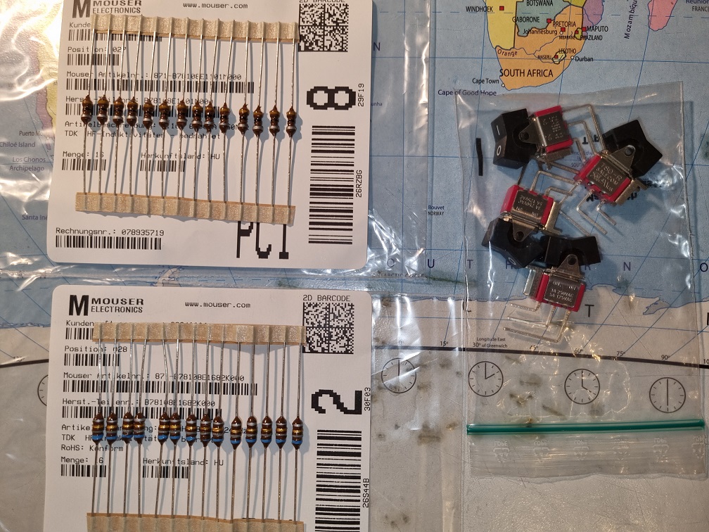

Die Spulen von Mouser sind heute gekommen olix und Erhard haben PM. Ich habe noch je 6 Spulen übrig. Je 30 Cent + 1€ Porto. Zwei werden pro Board benötigt. Schalter habe ich auch noch ein paar. Die sind nicht von Mouser sondern von Aliexpress. 2€ pro Stück + 1,60€ Porto. Bei Interesse -> PM.
VG Jürgen
EDIT: Es werden zwei pro Wert benötigt, also insgesamt VIER ! EDIT 2: Spulen sind alle reserviert

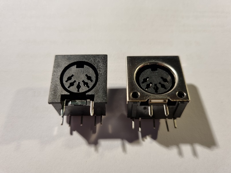

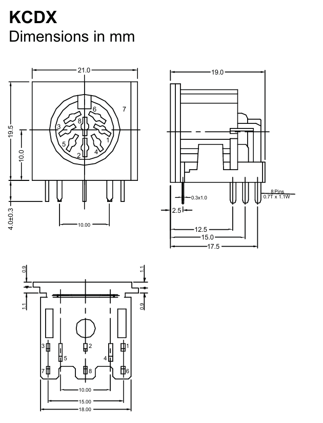

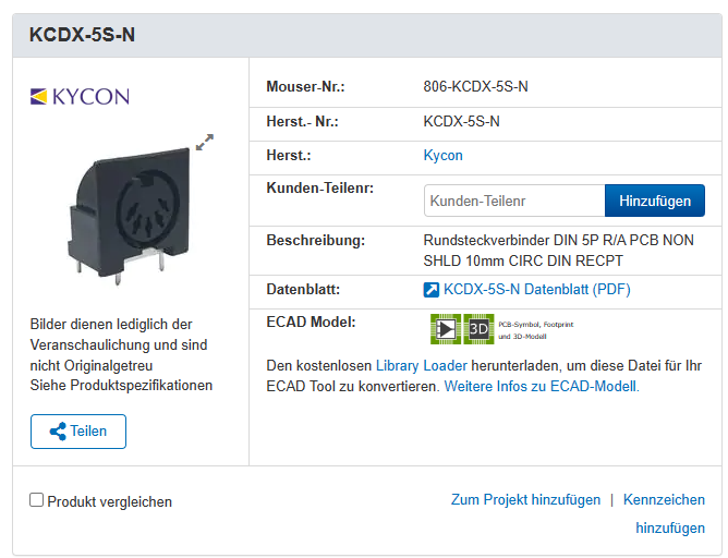

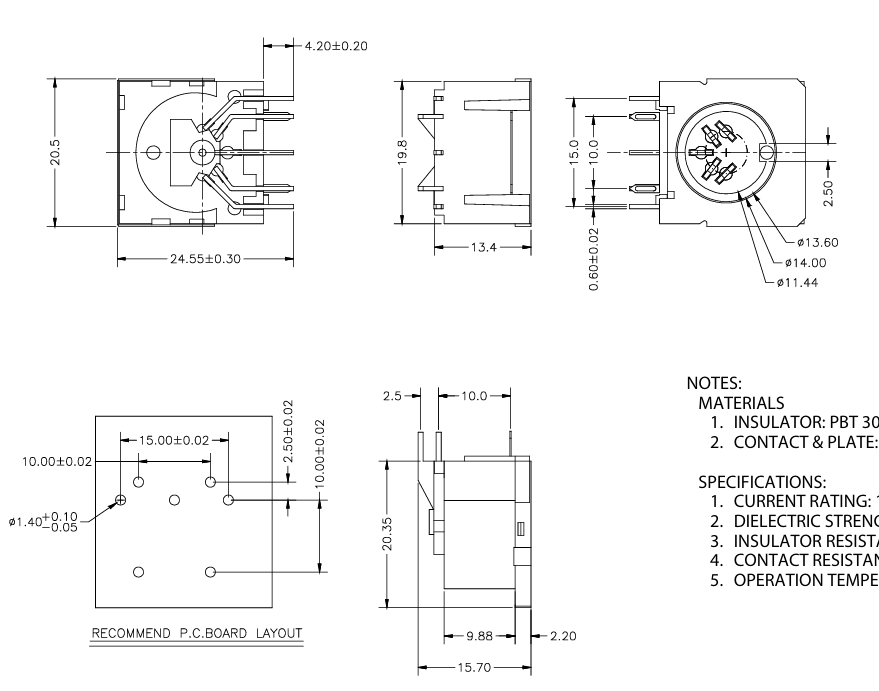

Die 5-polige DIN Buchse von Mouser passt nur, wenn man die Pins für die Metallabschrimung abknipst. Ich weiß nicht, ob Mouser andere hat. Die Suchfunktion ist ähnlich gut, wie die von Reichelt. 😂
VG Jürgen
PS: links Reichelt, rechts Mouser
Brechreiz schrieb: Die 5-polige DIN Buchse von Mouser passt nur, wenn man die Pins für die Metallabschrimung abknipst. Ich weiß nicht, ob Mouser andere hat.

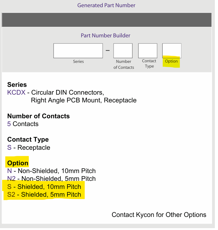

... das sind aber beides NICHT die AV Buchsen, die ich in der BOM angegeben habe, oder?

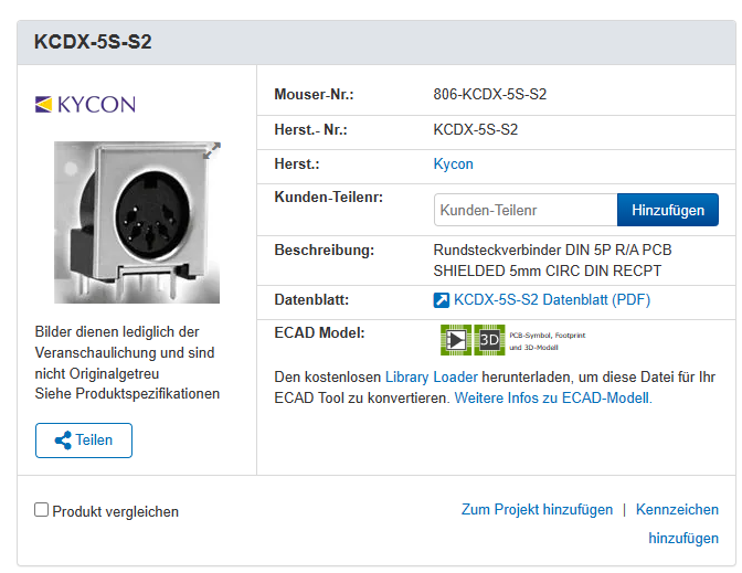

Ich habe das eben nochmal geprüft. die Buchse von Mouser (https://www.mouser.de/ProductDetail/Kycon/KCDX-5S-S2?qs=Hyo%2FOIDW0pNotQHJom5wpw%3D%3D) hat folgendes Pinlayout: Screenshot 2024-05-04 162922.png
also vorne 10mm Abstand, so wie es sein soll. Deine Mouserbuchse hat ja nur 5 mm Abstand der vorderen beiden Pins, die passt natürlich nicht.
Und die von mir in der BOM aufgeführte Buchse von Reichelt (https://www.reichelt.de/din-buchse-5-polig-halbrund-180-print-metallpl--mabpm-5s-p143448.html?search=MABPM+5S hat ebenfalls eine Metallfront, deine jedoch nicht. Auch hier das Layout: Screenshot 2024-05-04 163529.png
Sollten eigentlich beide gut passen, zumindest wenn es die aus meiner BOM sind.
P.S. Ich nehme übrigens immer die von Reichelt, da sie deutlich günstiger ist und ich von denen immer ein paar auf Vorrat habe.
... OK - Ich muss da wohl etwas zurückrudern.
Ich habe eben nochmal das Datenblatt der Mouser-Buchse studiert. Ich habe mich da wohl vom Bild ein wenig fehl leiten lassen.
Bei Mouser (und auch bei Reichelt) sollte man aber nie dem Bild vertrauen, denn das ist meistens nur ein Beispiel der Hersteller-Serie und nicht zwangsläufig genau von dem Typ. Normalerweise studiere ich auch immer noch das Datenblatt, aber das habe ich da wohl nicht gründlich genug getan sonst hätte ich folgenden Abschnitt besser gelesen:
das "S2" am Ende steht für den 5mm Abstand.
Die einzige Buchse dir wirklich passt ist: https://www.mouser.de/ProductDetail/Kycon/KCDX-5S-N?qs=uMQTibCNu0QKDGeRAj6hLg%3D%3D (Leider ohne Front-Schrimungsblech)
Screenshot 2024-05-04 170422.png (Hier stimmt auch das Bild überein)
Ich entschuldige mich für die Verwirrung und werde das gleich in der BOM und dem Warenkorb anpassen.
Falls jemand von Euch auf Grund meines Fehlers jetzt die Mouserbuchse hat und nicht fertig bauen kann, einfach eine PM an mich. Ich schicke dann eine passende Reichelt-Buchse zu.
Im Übrigen finde ich das Suchsystem bei Mouser recht gut. Für das Filtern stehen doch immer sehr viele Kriterien zur Verfügung (Ganz wichtig ist immer der Haken bei "auf Lager") Und die Möglichkeit, wenn man einen Artikel angezeigt hat, über die Attribute nach ähnlichen Artikeln zu suchen, finde ich auch sehr hilfreich.
Aktualisierte BOM:

... das sieht doch schon richtig gut aus!
Ich finde auch, dass das Bild besser ist als bei einem original 800 XL. Vor allem bei reiner S-Video Nutzung mit offenem Jumper JP7

da kommt mir doch glatt wieder eine Idee: Die unbenutzten Paddle-Eingänge P4-P7 könnte man auch anders noch benutzen wenn sie nicht mit den anderen gejumpert sind: z.B. CPU Temperatur Anzeige ? 😀 Netzteil Spannungsüberwachung... keine Ahnung, aber es sind immerhin 4 freie analoge IOs die man abfragen kann...

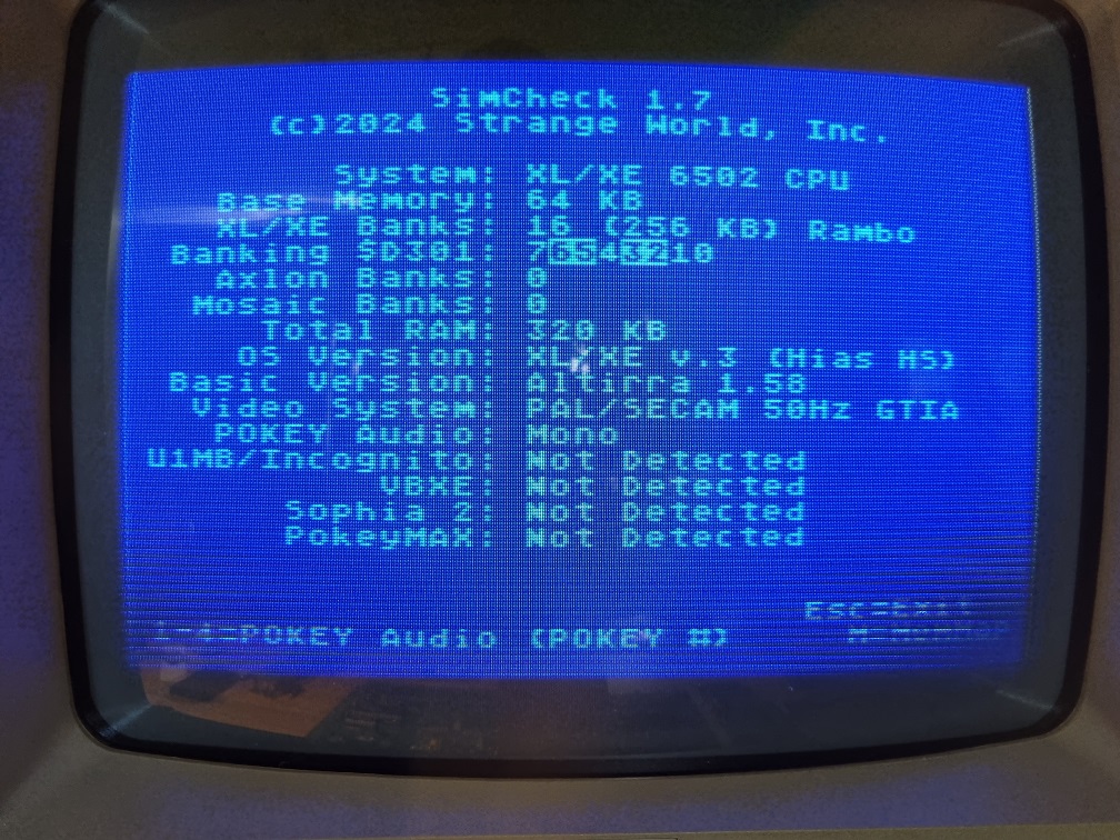

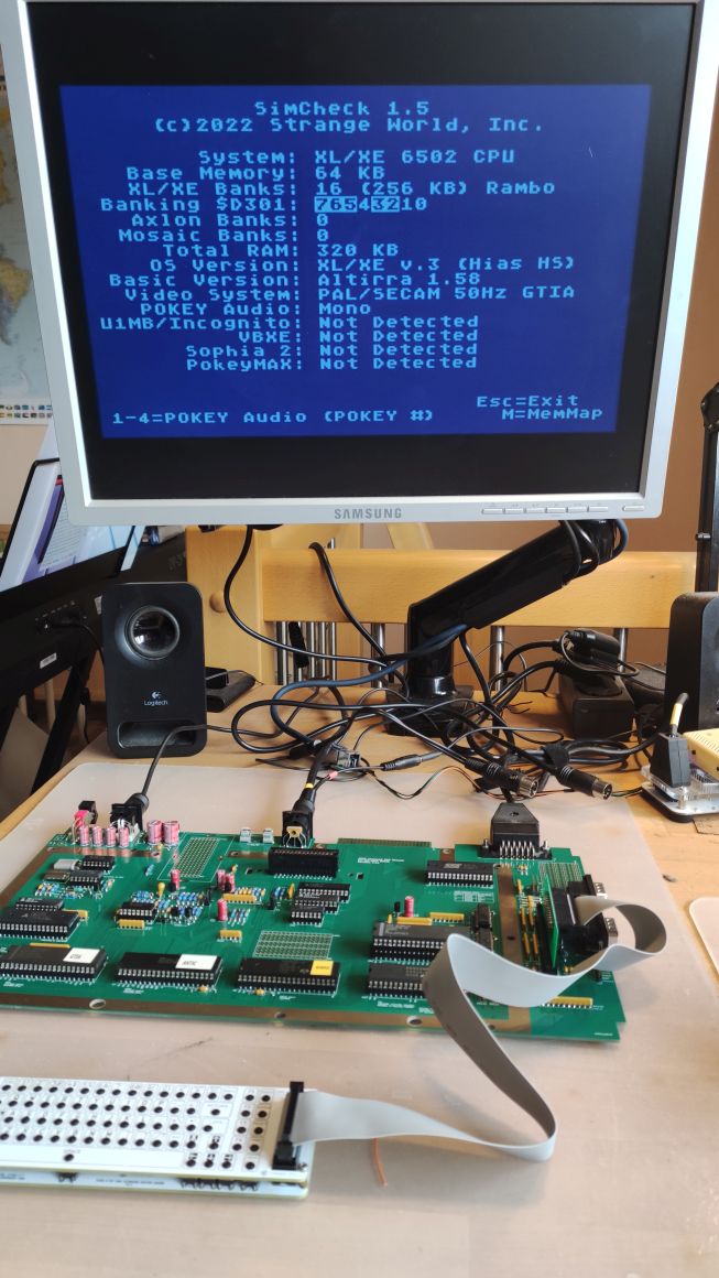

Beim Testen sind mir ein paar dicke Fehler aufgefallen. OS Schalter auf 1, Atari geht in den Speicherselbsttest, Schalter auf 2, erst das bekannte brubbeln aus dem Lautsprecher und blauer Bildschirm erscheint (ohne Ready). In dieser Position können Programme von der A8PicoCart geladen werden (nach reset). Es werden nur 48k Speicher erkannt, obwohl RAMBO mit 320k konfiguriert wurde.
320k as 64k base and 256k RAMBO:
U9: Install AS6C4008. U26: Program and install ATF16V8 as the EMMU. C75: Not required. RN86: Install 3.3k ohm bussed resistor SIP. Install jumper to the left of U9.
OS_Basic ist von hier (das Original von Brian).
VG Jürgen
OS Schalter auf 1: evt. ist dann nur das OS aktiv? Ohne Basic? (Hab mein Board noch nicht fertig) 48KB? Hast Du auch das richtige Logikfile in das GAL programmiert für 512K ?

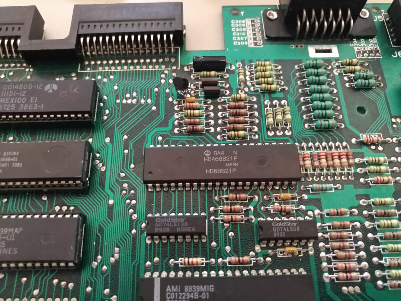

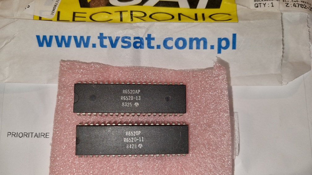

Ich hatte ein ähnliches, wenn nicht sogar gleiches Fehlerbild. In der einen Schalter Stellung ging nix und die andere Schalter Stellung brachte mit SimCheck wie bei dir nur 48 KB und als System wurde 400/800 angezeigt.
Bei mir lag es am PIA. Habe einen anderen 6520 eingesetzt und dann ging alles.
Ich tausche morgen mal den def. PIA zurück und vergleiche das Fehlerbild nochmal mit deinem.
mega-hz schrieb: OS Schalter auf 1: evt. ist dann nur das OS aktiv? Ohne Basic? (Hab mein Board noch nicht fertig)
Es enthält in der Bank1 das OS-Rev3 mit Fehlerbereinigtem Selbsttest sowie das original BASIC C und in der Bank2 das experimentelle OS R6.2 * von Brian und das Altirra BASIC.
  • Atari's OS R3 had a bug whereby it didn't properly test the extended memory banks. The wrong banking bytes were in the table. This was fixed. ** OS R6.2 (pre release) is an OS with bug fixes and other features. For example, it has HIAS high speed SIO, built-in support for the numeric keypad handler, a re-written self test, built-in wozmon, etc.
Olix schrieb: Ich hatte ein ähnliches, wenn nicht sogar gleiches Fehlerbild. In der einen Schalter Stellung ging nix und die andere Schalter Stellung brachte mit SimCheck wie bei dir nur 48 KB und als System wurde 400/800 angezeigt.
Als PIA habe ich diese Teil von Mouser eingebaut. Hat das schon einer probiert, läuft der WDC Chip?
https://www.mouser.de/ProductDetail/Western-Design-Center-WDC/W65C21N6TPG-14?qs=opBjA1TV902p0LqHsLVgSw%3D%3D
So, hab noch was getestet. Ich wollte die PIA aus einem anderen XL800 einbauen, leider ist die verlötet. Dann habe ich die Sally getauscht. Alles schien in Ordnung, aber nach 4-5 mal ein- und ausschalten war der Fehler wieder da. Beide Sallys laufen in einem anderen Board ohne Probleme. Alle Lötstellen noch mal kontrolliert. Als nächstes werde ich den EMMU noch mal neu programmieren ...

Schalterstellung OS 1: Startet gar nicht Schalterstellung OS2: bootet von FujiNet, aber SimCheck zeigt 400/800 mit 48KB ohne Banks Schalterstellung OS2 ohne SIO-Device: Startet in blauen Bildschirm mit Cursor oben links aber ohne Ready
Dann habe ich noch zwei andere Original 6520 verwendet, diese funktionieren alle in sämtlichen Boards.

Danke fürs testen. Werde mir heute abend aus Polen ein paar originale PIAs bestellen . Ich werde dann die Tage berichten ...
VG Jürgen
. Hallo Brechreiz
Danke für den Tipp. Ich habe gleich vier bestellt.

@Beechreiz @Mathy: Sind Euere PIAs schon angekommen? Meine sind jetzt schon 8 Tage unterwegs und noch nicht in Sicht :?
. Hallo Oliver,
ich benutze eine Tracking-App. Und diese sagte mir das heute Nacht um 00:22 Uhr die Sendung Polen verlassen hat. Die App ist aber nicht ganz das Gelbe vom Ei und meldet Sachen ab und zu sehr spät. Da es aber für viele Paketdienste nichts besseres gibt...
Meine PIAs sind auch noch nicht da. Das ging aus Polen schon mal schneller. Normal sind die in 10 Tagen bei mir. Laut Sendungsverfolgung der polnischen Post hat die Sendung eine Woche innerhalb Polens nach Warschau gebraucht. Soll heute in Deutschland angekommen sein. Da schimpft noch mal einer über die deutsche Post. 😂 Ich schätze das sie vor Pfingsten noch eintreffen.
VG Jürgen
. Ich nutze fürs Tracking immer die https://parcelsapp.com/ .
Ob die jetzt wirklich besser ist, weiß ich nicht, wahrscheinlich nicht 😉, ABER die kannte bisher immer zuverlässig alle Sendungen 😉 .
... dann heisst es einfach noch ein wenig Geduld haben. 🙄
War jetzt ein paar Tage unterwegs, weiß jetzt nicht, ob das hier bereits schon erwähnt wurde, falls nicht:
ATARI hat in den letzten Versionen des 130/800 XE (Kombi-)Boards (die mit den 4x 64kx4 bzw. 2x64kx4 RAM´s) u.a. eine PIA 68B21P serienmäßig verbaut.
Wäre dann sozusagen auch eine "proofed" Alternative zum 6520
Siehe Foto..
Falls es doch schon hier irgendwo gesagt wurde, dann einfach diesen Post ignorieren 😉.

. ... meine sond auch angekommen.
(Hat etwas gedauert, aber jetzt hab ich das mit dem unsichtbaren Punkt auch kapiert 😁 )
. Hallo Leute
Zum Thema PIAs aus Polen:
Als heute der Paketbote hier war, lag ich in der Badewanne. Ich hab noch kurz geschaut, hab gesehen das er Richtung Nachbarn gelaufen ist. Natürlich gab es KEIN Zettel "Hab Ihr Paket abgegeben bei ... ". Nachdem dann irgendwann in der App 'ne neue Nachricht kam, war die natürlich auf Polnisch. Übersetzt stand dort "Lieferung fehlgeschlagen, Empfänger informiert". Empfänger informiert? Wie bzw. wo das denn? Weil der Bote aber Richtung Nachbarn gelaufen war, dort mal geklingelt. Leider war nur der kleine Rothaarige zuhause, sein Bellen hab ich leider nicht verstanden. Als dann sein Herrchen mit beiden Söhnen eintraf, hab ich diesen gefragt ob er wohl ein Paket für mich empfangen hätte. Er hat aber nichts gefunden und seine Frau, die er extra angerufen hatte, wusste auch von nichts. Aber Nachbars haben Kameras. Und daraus ist zu sehen das der Bote über die Auffahrt neben unsere Wohnung nach hinten gelaufen ist. Leider aber nicht das er zurück gelaufen ist. Ob er also das Paket wieder mitgenommen hat war unklar. Im Garten gesucht, um das Auto gesucht, ... Nichts gefunden. In und hinter den Mülltonnen war auch kein Paket. Irgendwann kam dann wieder auf Niederländisch die Mitteilung dass ich das Paket beim Postamt abholen kann. Fragt sich nur wo. Richtige Postämter gibt es hier nicht mehr. Annahme- und Abhohlstellen dafür einige.

Heute final (fast) fertig geworden und in ein Plexilaser Gehäuse geschraubt. Der Haltebolzen in der Mitte der Hauptplatine sollte durch eine aus Kunststoff getauscht werden. Kurzschlussgefahr.
Der Einbau der Modulklappen war eine Strafarbeit, die 5 Hände benötigt. Unbedingt nüchtern montieren! 😂 Leider fehlen mir drei M3 Vierkantmuttern. Zwei fehlten und eine hat mein Teppich gefressen. Ich muss mir noch ein Werkzeug basteln, um den Basic-Umschalter durch das Loch des Tuners zu bedienen. Die Löcher der Tastaturaufnahme mussten auch etwas vergrößert werden. So richtig zusammen halten tut es erst durch die Schrauben.
VG Jürgen
Sieht echt lecker aus!
Ich habe das 800XL-Remake gebaut und es funktioniert jetzt. Die Anschlüsse für Stromversorgung, Video und SIO habe ich mir von einem alten 600XL-Board ausgeliehen. Ich denke, es macht Spaß, das Projekt zu bauen, und ich werde auf jeden Fall das 600XL-Remake bauen.
Jetzt muss ich den Tastaturanschluss auf die Platine stecken und das Ganze in einem 800XL-Gehäuse aufbauen.
@martin70
Gratulation zum erfolgreichen Zusammenbau. Das sieht doch gut aus!
